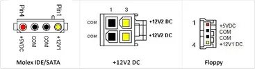

Ciao scusami se disturbo ancora, sapresti dirmi le tensioni e l'amperaggio di cui ha bisogno un hdd da 3.5" ?
Volendo creare da me un alimentatore potresti dirmi i colori di un molex per esempio a quanti volt corrispondono? Per esempio giallo 12v rosso 5v nero massa ecc... Vorrei provare con un LM7805 ed il trasformatore di un portatile o un alimentatore a 12v.
Grazie
Amperaggio non saprei, ma su internet dovresti recuperare tutte le info. Come tensioni invece un hdd da 3.5" ha bisogno di 12 Vdc e 5 Vdc. In realtà nel connettore sata vero e proprio è presente anche una linea a 3.3 V (non usata, infatti tutti gli adattatori da molex a connettore sata hanno sempre e solo 4 fili):
1950d1317293268-sleeving-professionale-g-baby-550w_manual_html_5a8f30e8.webp molex.webp
Quindi potrei collegare solo 4 fili volendo... Mi chiedevo per quanto riguarda gli ampere, devo necessariamente far passare gli ampere richiesti dall'hdd o anche se sono in più quelli inviati e comunque l'hdd a gestire quelli necessari?
