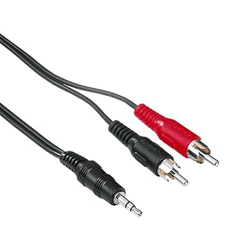

se vuoi sfruttare l'uscita cuffie del notebook ti serve un cavo TRS-RCA
e un amplificatore con ingresso RCA..tipo https://www.amazon.it/SMSL-SA-36A-a...s&ie=UTF8&qid=1504646926&sr=1-3&keywords=smsl

no, i cavi che arrivano dalle casse devi inserirli nei morsetti dell'uscita dell'amplificatore (nelle immagini di quello che hai linkato tu li indica con "Right channel Left channel" nella seconda immagine parte bassa). Il cavo che ti ho linkato devi inserirlo nell'uscita jack del notebook e gli RCA li inserisci nel "Audio Imput" (sempre seconda immagine parte bassa). Devi però fare attenzione alla polarità dei cavi, sinceramente dalla foto non riesco a capire quale sia il cavo del positivo e quello del negativo..
