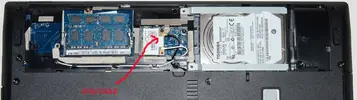

Quei fili se non sbaglio sono uno l'antenna e l'altro un collegamento alla scheda bluetooth quindi danni non ce ne sono, il bianco è l'antenna ^^
- - - Updated - - -
Mi correggo, i 2 fili sono tutti e 2 parte dell'antenna quindi anche volendo problemi non ce ne sono, comunque è un problema di scheda non di pc perchè ho provato a cambiarla e tenendo tutti e 2 i fili attaccati funziona alla perfezione, quelli della acer hanno fatto una cappellata 'sto giro :)

Ciao fungoninja volevo chiederti una cosa, ma i fili sulla tua scheda li tenevi collegati in questo modo:
https://www.dropbox.com/s/z9zz212yldp5jwx/IMG_1761.JPG?m ???
Hai staccato quindi il nero quello a sinistra?
Continua a funziionarti in modo stabili e senza disconnessioni?
Hai la scheda atheros ar5bwb222 installata sul tuo pc?
Grazie

Per risolvere il problema bisogna scollegare il filo nero come detto da fungoninja.
Il tutto è stato testato per un bel pò.

Per questo ero indeciso sulla soluzione proposta qui di staccare il filo nero. Alla fine ho fatto anche io una prova e sembra funzionare:
All'inizio ho staccato il filo bianco e ho subito notato che non riuscivo a ricevere il segnale della mia linea. Così ho staccato il filo nero e il pc mi vedeva la linea e si è connesso.
Per il momento non ho più problemi di disconnessioni, ma per essere sicuro testerò la connessione per più tempo.

ciao,
ho staccato il cavo nero tutto ok da una settimana nessuna perdita di connessione.
Grazie Fungoninja per la dritta a buon rendere.
Allego immagine del filo che ho staccatoCAVO.webp Acer Aspire V3-571G
HO TROVATO LA SOLUZIONE. Se avere un minimo di pratica di portatili ( non è necessaria comunque) dovreste sapere che dietro che la mascherina in cui trovate ram-HD-e sta maledetta scheda wifi! Bene aprite codesta mascherina e vi troverete 2 cavetti attaccati alla scheda uno bianco e uno nero ( per chi nn fosse esperto: non potete sbagliarvi sono gli unici fili ) bene :) ora staccate quello nero, richiudete il tutto ed ENJOY YOUR INTERNET :)
