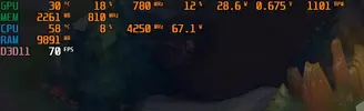

Per ora ho provato tutto questo che mi hai scritto in questa guida. Questi i valori dopo pochi secondi di gioco (circa 20 secondi):
Avevo una media di fps che oscillava tra i 550 e i 400.
Questo invece lo screen dopo 2 minuti esatti di gioco.
Questa volta gli fps oscillavano tra i 180 e i 220.
Un grande miglioramento rispetto a prima, ma è rimasto comunque il calo enorme (più del 50%) degli fps dopo pochi minuti di partita.
Adesso provo anche tutte le 3 guide inviate da @BWD87
Visualizza allegato 432299

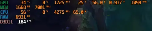

Visualizza allegato 432300
