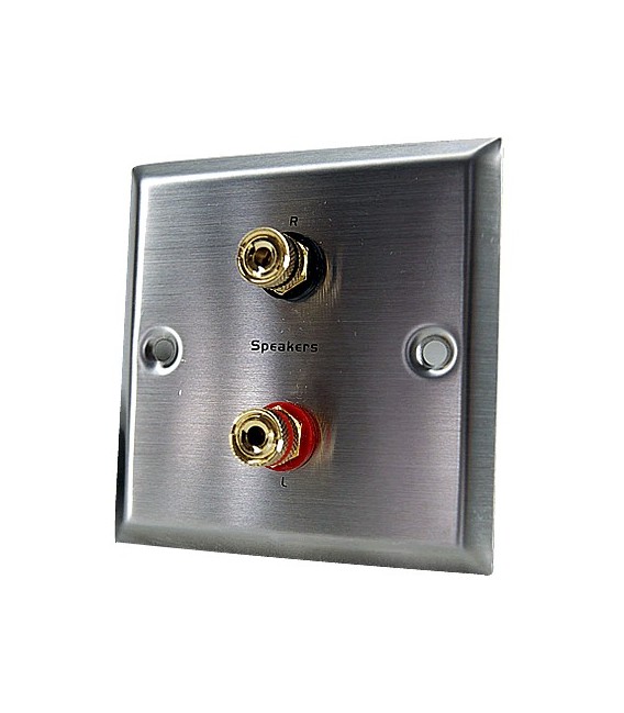

Non capisco quali morsetti da parete acquistare.
Non riuscite a mandarmi una foto che illustra come fissare il cavo che arriva dal muro e quello che parte dal frutto ed arriva alla cassa?
Mi avete sconsigliato le prese a banana ma questi pezzi che avete lincato usano prese a banana:
Proprio non riesco a capire...
Intendi le forchette.
Quello è un connettore che puo' utilizzare forchette e banane.
Le forchette si mettono così:
Per avere una placca che segue la serie delle tue prese già esistenti bisogna fare un po' di DIY.
Con quel connettore è facile da realizzare partendo da una placca chiusa di questo tipo https://catalogo.bticino.it/low_res/198375_436645_BTI_503_0_BR.jpg
Ti basta bucarla.
L'alternativa è prenderne una pronta tipo questa
con la sua staffa
o
o
Però non so come si adatti sulle nostre scatole e inoltre costicchiano.
La soluzione più semplice e pratica è uscire con il semplice cavo dal muro come già detto
