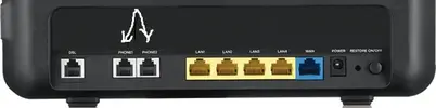

Sei sicuro di aver collegato il telefono al connettore giusto?
Può capitare che per distrazione venga collegato al connettore sbagliato, i modem hanno
dei connettori dedicati per il collegamento del telefono.
Esempio.
Riguardo al modo per entrare nel menù del modem, basta leggere le istruzioni presenti nel manuale che deve essere presente nella scatola del modem.
Ti serve poter entrare nel menù per modificare le impostazioni di base per adattarle alle tue esigenze (tipo password e impostazioni del WiFi), oltre che per poter vedere le specifiche della linea (il solo modo per controllare le effettive prestazioni della stessa) e poter reclamare nel caso le prestazioni siano sotto i limiti contrattuali.

Ok ho fatto quello che dicevi, invece l rj11 è collegato su phone 1 come in figura, ma ho provato anche sull'altra entrata (phone 2) ma niente. Pensi possa essere un problema di telefono?
