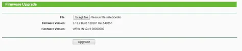

Questa è la schermata System Tools (il router è quello bianco a scatoletta fino a 300 Mps):
Non riesco a capire la versione firmware rispetto a quelle del sito.

Ho parlato con il supporto tecnico:
-la versione hardware è tra le prime messe in commercio e non è più supportata
-la mia versione firmware è addirittura più recente della ultima loro (120202 Build 3.13.9 vs 100929 Build 3.12.5)
-mi consigliano di fare hardware reset
Quindi devi premere il pulsantino di reset per una decina di secondi è fare il restore to factory. Provaci potrebbe funzionare...
