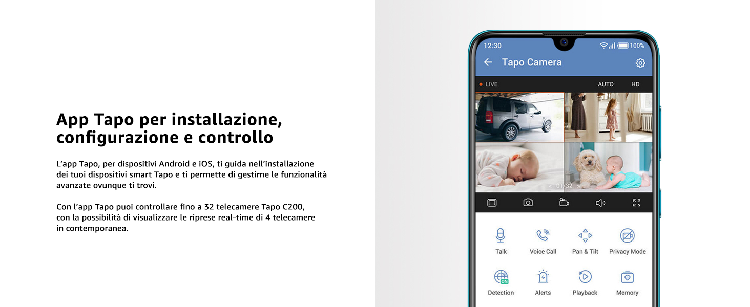

attiva il rilevamento della camera e scollega il wifi al telefono, vedi se ti arrivano le notifiche, quell'immagine l'ho presa dal link che hai mandato
Ho visto, non so se sia un aggiornamento recente o non ci ho mai fatto caso (di fatto mi serviva solo per una cosa e non la ho usata tutti i giorni, ma meno della metà credo), ma in effetti c’è anche “away mode”

Comunque confermo: se disattivo il Wi-Fi del telefono e anche il Bluetooth, e attivo al rete dati, riesco a collegarmi alla videocamera.
