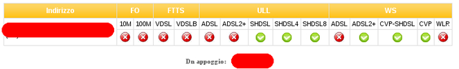

cmq questo è il test fatto dal sito fastweb:
104201d1395830747-verificare-se-sono-wholesale-o-ull-istantanea-26032014-11-38-48.jpg
Istantanea - 26032014 - 11:38:48.webp
su "Dn appoggio" c'è un numero che non è il mio.
Sul sito telecom invece mi dice "Servizio non disponibile"
Visualizza allegato 104201
ok adesso ricordo, la tua linea l'abbiamo migliorata, ma per una 20mb non basta e l'attenuazione che hai non è proprio normale perchè l'attenuazione in upload deve essere circa la metà di quella in down.
la tua centrale è già pronta per offrire il servizio ma non sei ancora coperto, cmq penso frà un pò lo sarai
