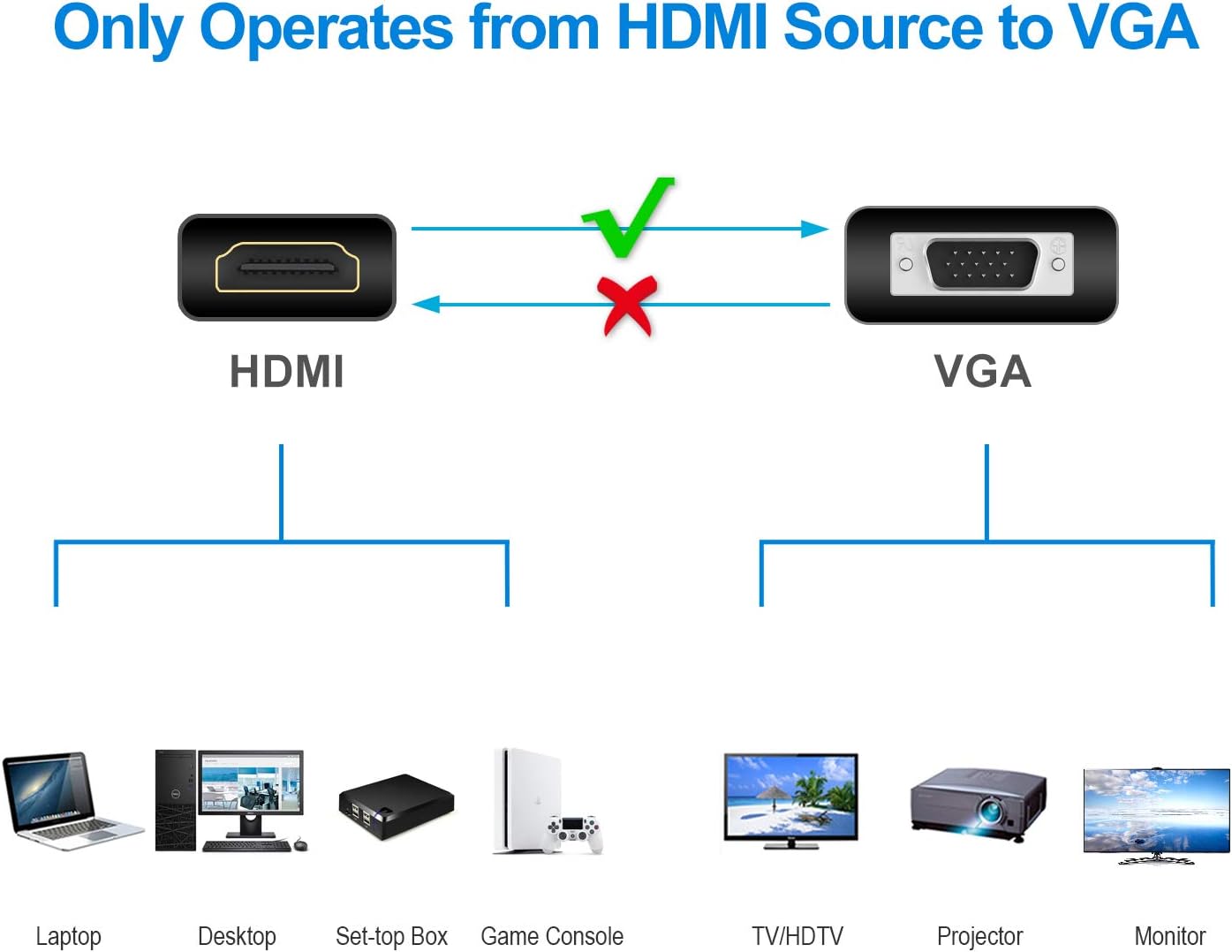

Ho comprato questo cavo
Rankie adattatore da HDMI a VGA con porta audio da 3.5 mm - nero https://www.amazon.it/dp/B00ZMV7RL2/?tag=tomsforum-21
Nel link che hai messo si vede bene, nella terza foto a sinistra, che non fa quello che ti serve. Devi prendere quello che ti ho linkato io.
La confusione si vede anche nel tuo primo post dove dici "Vorrei se possibile collegare il pc fisso, il quale ha l'entrata VGA".
Quelle del PC e quindi della scheda grafica, sono uscite non entrate. Il monitor ha l'entrata (del segnale)

È esattamente quello che sia l' inserzione che gli altri utenti ti stanno dicendo: non puoi farlo, il convertitore non è bi-direzionale. Funziona solo con sorgente hdmi e display vga.
