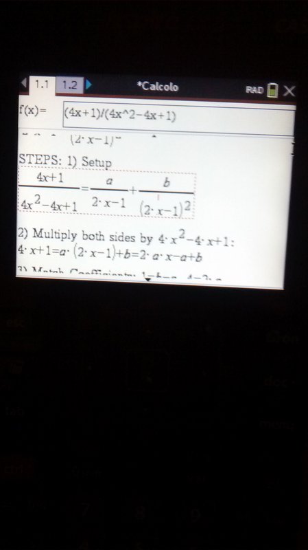

Calcoliamo l'integrale indefinito di una funzione razionale fratta col metodo della scomposizione in fratti semplici:
La funzione è f(x)=(4x+1)/(4x^2-4x+1), esercizio trovato sul sito di Giappichelli ?
La calcolatrice applica la scomposizione in frazioni parziali e trova i coefficienti A e B, visualizzando gli step intermedi.
Una volta scomposta la funzione, viene calcolato l'integrale delle frazioni parziali:
Voilà !!!!! ?
A presto ?
P.S. Per quanto riguarda la risoluzione di integrali indefiniti, la calcolatrice può "decidere" autonomamente, in base al tipo di funzione, di utilizzare i metodi di scomposizione, sostituzione e per parti (o altri metodi) ma si può "forzare" l'uso di un particolare metodo (ad es. l'integrazione per parti) in modo da avere un "controllo" più preciso sulla funzione e fare un confronto dei vari metodi di risoluzione.

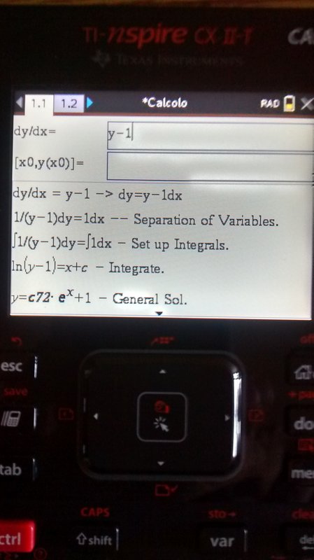

Una semplice equazione differenziale a variabili separabili step by step:
Si "separano" (in modo formale) le variabili e si integrano i due membri, una volta calcolate le due primitive si perviene alla soluzione generale ?
A presto ?
P.S. Nella TI-Nspire le costanti c vengono numerate progressivamente (c1, c2, ecc.) ma sempre c rimangono ?
