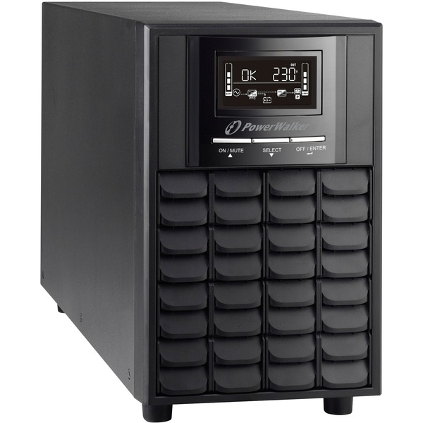

Potresti optare per un Tecnoware o un Powerwalker che, alla fine di sicuro non sono come i Trust😅
Escludo abbiano funzioni smart.
Se vuoi qualcosa di meglio, quindi sei disposto a spendere un centinaio di € in più, si và su APC. Affidabilità ed elettronica al Top.

Si parla di potenza totale. Gli UPS, se regolarmene manutenzionati, arrivano a durare diversi anni.
Meglio ancora se sono di buona fattura come nel caso di APC che usa elettronica di tutto rispetto.
La serie Smart-ups PRO è tra le più affidabili per il segmento home/office.
