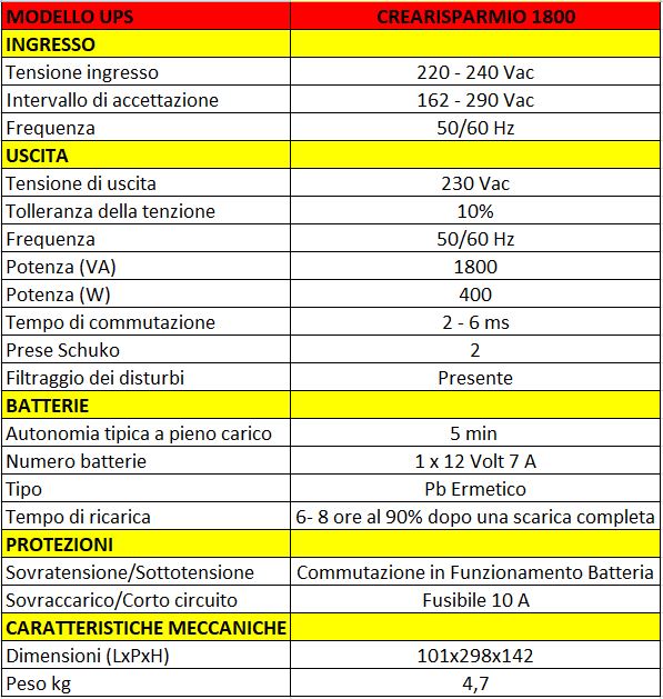

Da quanti VA sono? C'è una targhetta? Da quello che ho trovato sarebbero 1800VA/400W una vera schifezza. Con una batteria da 12V 7,2A. Secondo me c'è un 1000 di troppo...

In base a quali test/certificazioni si possa dichiarare 1800VA con una singola batteria è per me un mistero.
Quindi in definitiva, per carità, quegli ups funzioneranno anche eh. Ma non spacciarli per 1800VA. Sono da 700-800VA reali, 400W, che è il massimo che una batteria al piombo gel può sostenere per alcuni minuti.

800VA è grassa. Da notare che hanno accuratamente evitato di citare il rendimento che con quella targa sarebbe il 22%
