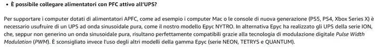

I modelli devono per forza avere la "onda sinusoidale pura", il resto lascia perdere perchè non vanno bene per i PC.
Il mio non so se è a onda sinusoidale pura, sul sito APC per il mio modello dice Stepped approximation to a sinewave.
quindi sono la "stessa cosa"
non fa differenza
sempre meglio anda pura
al limite simultata
Sul tipo di onda forse dipende dall'uso che se ne farà.
Però considera anche che un buon UPS lavora meglio se collegato a sua volta ad un buon alimentatore.
Un suggerimento che ti do è di stare attento alla batteria, questo vale per qualsiasi marca tu decida di acquistare.
Mi spiego meglio: se ad esempio scegli la marca APC, accertati che all'interno ci sia una batteria APC e la data di scadenza impressa a caldo su uno dei lati deve indicare una vita di almeno 4 anni.
Se scegli un'altra marca, stesso ragionamento, cerca di capire che batterie montano, se sono originali o di marche indirizzate ad un uso "un pò per tutto".
Comprando da internet questo controllo lo puoi fare solo dopo, con ulteriore sorpresa se ti accorgi che non c'è la batteria originale ma un'altra.
Gli APC hanno all'interno sempre le loro batterie, ma alcuni adottano la pratica disonesta di toglierla per rivenderla o tenersela per se e la rimpiazzano con una economica, perchè sanno che le batterie originali costano non poco.
Nella descrizione degli UPS di marche più conosciute, è scritto se è compatibile con PFC Attivo (ormai presente nel 100% degli alimentatori PC).
