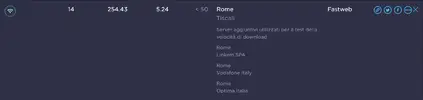

I risultati sono strani. Molto strani. 254/5 Mbps.
Passi i 250 Mbps in upload, che sono comunque un po' pochini, 5 Mbps in upload? Decido che non ci sto ed eseguo test su qualsiasi altro dispositivo a tiro. Il portatile ed un altro scassone che tengo per i miei genitori segnano 200/190 Mbps e 180/150 Mbps. Telefono e Tablet riportano rispettivamente 80/60 Mbps e 110/90 Mbps. Non ci siamo.
