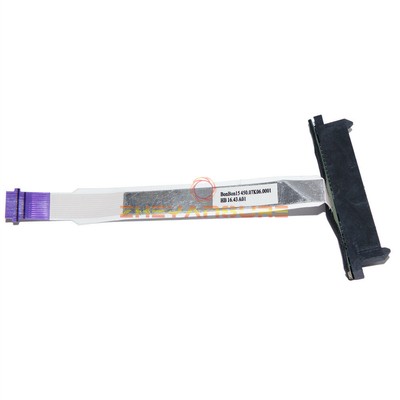

Buongiorno, mi è arrivato l'SSD oggi l'ho installato ma il pc non lo rileva, sarà un problema di cavo? su gestione disco rileva solo il disco 0 di fabbrica ma non questo aggiuntivo.
Devo fare qualcosa o provo a scollegare e ricollegare?

ho riprovato ma continua a non leggerlo, l'ho uscito e rientrato e mi sembra messo bene considerate le scanalature
non so se si capisce bene dalle foto, ho come l'impressione che il cavo sia leggermente più stretto del connettore, può essere che non sia adeguato?
Visualizza allegato 469475 Visualizza allegato 469476 Visualizza allegato 469478
Controlla il passo del connettore cioè la distanza tra i contatti che sia la stessa del cavo flat

Non ho capito bene, dici di far corrispondere bene i contatti? a me sembra che nel connettore siano 12 e nel cavo 10, cercato su internet ho visto (zoommando nelle foto) che ci sono cavi da 10 o 12 conettori d'orati, può essere questo il problema?
Post unito automaticamente:
Confermo, il cavo ha 10 contatti, il connettore 12.
Sarà questo il problema? Non è che venga specificato però nelle specifiche quando si acquista.. nel mio c’era scritto per hp envy

Il cavo è sbagliato, non provarci più che non sappiamo se hai mandato 5v dove non doveva andare nel disco.
Cercalo bene, che ce ne sono anche col cavo più corto del necessario.

Il cavo è sbagliato.
Quindi è come dico io che deve essere a 12 vie? non è facile però trovarli, in descrizione non specificano la tipologia del cavo.
Se avete link sarebbero graditi.
