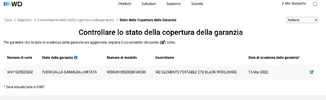

Dal numero di serie puoi verificare che la garanzia è scaduta ben 4 anni fa, quindi di certo non è nuovo, ma leggendo gli attributi smart appare nuovo.
Se l'hai acquistato di recente, sospetto che ti abbiano rifilato un hdd difettoso con lo smart resettato e con la funzione di riallocamento automatico dei settori danneggiati disabilitata.
