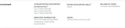

dubito fortemente, perchè poi nei datasheet della Samsung per esempio c'è scritto che la temperatura operativa è da 0 a 70°c e si raccomandano di usare un appropriato flusso d'aria per raffreddarli.

adesso che mi avete fatto incuriosire ho guardato un po´in giro. sul sito Samsung comunque nelle specifiche sembra che 70 gradi sia normale...temp m2.webp
