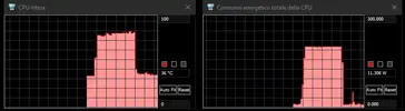

Dite possa considerarmi soddisfatto o dovrei aspettarmi di più da un 360mm?ghbu.PNG

Dite possa considerarmi soddisfatto o dovrei aspettarmi di più da un 360mm?Visualizza allegato 465209
Devi postare una runa di CinebenchR23 con i dati di hwinfo64 affianco, in modo da valutare come sta lavorando la CPU.
Dimmi se può andar bene
No, l'importante è lo screen di hwinfo64 ma con tutte le sezioni aperte, lo metti fullscreen e con le frecce blu in basso a sinistra espandi tutte le colonne in modo che siano visibili. Non serve includere CinebenchR23 nello screen, al massimo solo il punteggio
@Ghostlu Ma è normale che il waterblock sulla copertura di plastica, in pieno stress a 80 e passa gradi, sembra freddissimo? solo la parte veramente in fondo è appena appena calda. Inizio a pensare che me ne abbiano venduto uno usato che magari andava già male ma inserendolo sul nuovo.... Qualcuno da dirmi con un AIO a liquido intorno a che gradi dovrei aggirarmi per considerarla una buona temp considerando un consumo di 200w (a volte più) sulla cpu? Oggi fanno a malapena 20°C fuori ma in ogni caso la CPU raggiunge 85°C dopo appena 10min di cinebench. Attendo le risposte di qualcuno..
