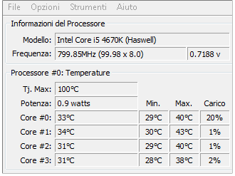

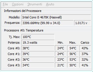

----------------------Edit-------------------
Risolto, non ho trovato il jumper da spostare ma ho solamente levato la batteria a tampone.
Ecco i risultati!
