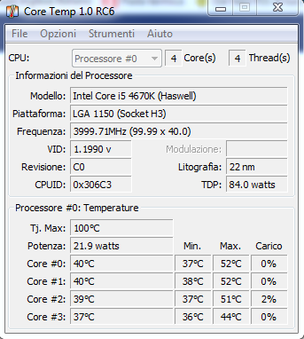

Salve ragazzi, ho appena acquistato un arctic freezer i30 su amazon per raffreddare un i5 4670k.
Le temperature in idle con pc appena acceso sono alquanto elevate. Ho ragione? Ho sbagliato qualcosa nel montaggio?...
Ecco lo screen.
sono ok, se sei in idle (visto che hai la frequenza del procio al max) vai in opzioni risparmio energeti di win e metti su bilanciato
Gli arctic sono alquanto scarsi come dissipatori, facevi prima a prendere un Cooler Master 412S o un 212S. Non so questo modello come sia. I risparmi energetici del bios e i vari c state sono attivi?
Arctic Freezer i30 è più o meno al livello dell'Hyper 212 Evo, fa giusto un paio di gradi in più.
Il problema è solo la frequenza in idle che rimane a 3.8GHz, con relativo voltaggio più alto, maggior consumo, e quindi temp maggiori in idle: settando il risparmio energetico, come detto da Gardo, si risolve tutto.

ma hai fatto overclock? Il processore di base dovrebbe essere a 3600 Mhz.

Con il Boost, 3.8GHz è giusto.

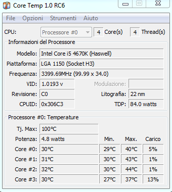

Risolto, ho smanettato su MSI command center, ora la frequenza è diminuita a 3.4 e le temp diminuite fino a 10°, ecco lo screen. Grazie a tutti!

scusa la mia ignoranza, per capire meglio, ma adesso dalla schermata non è a 4000?
No, hai ragione ovviamente. Avevo letto 3799MHz, sarò un po' dislessico... :lol:

Secondo me non va bene nemmeno così: hai semplicemente disattivato il turbo boost, e questo ti fa perdere qualcosa nelle prestazioni massime. Rimetti tutto a stock con control center.
Il risparmio energetico, da windows si attiva così: Pannello di Controllo - Sistema e sicurezza - Opzioni risparmio energia.
Dovrebbe essere impostato su bilanciato. Se non lo è, impostalo su bilanciato.
Se è già su bilanciato ma la frequenza in idle non scende, clicca su modifica impostazioni combinazioni, cambia impostazioni avanzate, risparmio energia processore: imposta il livello minimo al 5%.
Dovresti risolvere, se no fammi sapere: ci deve essere qualcosa che non va nel BIOS in questo caso.
