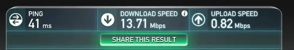

ho chiamato per ennesima volta la telecom e non si bene per quale motivo mi avevano messo il profilo 7 mb....ora ho questi valoriultimo.webpspeed test ultimo.webp
posso fare qualcosa per migliorare ancora la situazione ? domani provo ad attaccare il modem alla presa principale e vediamo se migliora. Lo avevo fatto quando avevo il profilo sbagliato a 7 mb ed i valori erano rimasti invariati.

Ecco da questi valori sei al massimo ottenibile dalla linea...

scusami se abuso della tua pazienza però è normale che da quella ottenibile cioè 19 mb a quella reale 13 mb c'è tutta questa perdita ?
L'attainable rate è un valore teorico calcolato dal router senza tener conto di un'infinità di variabili... quindi si, è normale (però sono 3000kps circa di differenza)
scusami però non capisco perchè tra il rate che mi da il modem e lo speed test ci sono altri 3000 ksp non dovrebbero essere uguali ?
