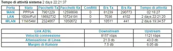

Ciao ragazzi, come consigliato al ragazzo da mancio anche io sono andato a controllare la copertura della mia centrale per la 20mb.
Questi sono i risultati: Immagine.webp
Ormai è da mesi che chiamo a telecom per avere la 20mb ma non riesco a farmela attivare, per piacere chiaritemi le idee perchè non ho ancora capito se non la vogliono attivare o semplicemente non fà.
Vi allego anche i valori dell'attenuazione e margine rumore del mio router: Telecom.webp

Vi allego anche i valori dell'attenuazione e margine rumore del mio router: Visualizza allegato 126291

Immagine2.webp Ho provato con un numero nel mio stesso palazzo! I valori del router sembrano essere sbagliati?
