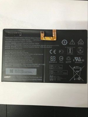

il mio tablet che è
Lenovo TAB 2 A10-70L LTE
Solo per capire e non comprare qualcosa di inutile dato che provengono tutte dalla Cina purtroppo, la batteria dovrebbe essere questa :
Scusate se posto i link, ma non avevo altro modo per sapere, se ritenete che debbano essere cancellate, allora va bene lo stesso.
Grazie.
si sono quelle. se arrivano dalla cina allora prendile direttamente a aliexpress che risparmi qualche €
