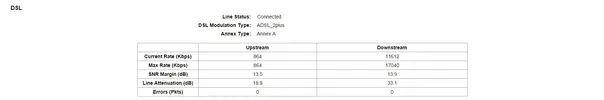

Finalmente hanno capito e risolto il problema, dopo una settimana ma almeno hanno risolto xD cmq sì, ho notato, l'attenuazione è rimasta praticamente identica, l'snr è sceso ovviamente. Ecco uno screen, che ne pensate?
I ping sono scesi anche, riesco a pingare 57\50 su server tedeschi, cosa MAI successa. Tra un paio di giorni attiverò internet play, speriamo non mi tocca stare un'altra settimana senza internet -.-'
Visualizza allegato 127363
fatti impostare il profilo della 10mega a 6db e prenderai il mega in upload
uno di questi :
i165 : 11614/1215 6db/6db Info extra: INP=0
i440 : 11614/1215 6db/6db Info extra: INP=1
uno di questi :
Prima vorrei vedere come cambieranno i valori con internet play, per ora sono più che sufficienti, cmq grazie del suggerimento :D
EDIT: pingando in centrale da cmd faccio 24ms, sono in fast? O.o
no sei in interleaved leggero , pingavo anchio 20ms quando avevo la 10mega ora con la 20mega di Infostrada la centrale la pingo 7ms
