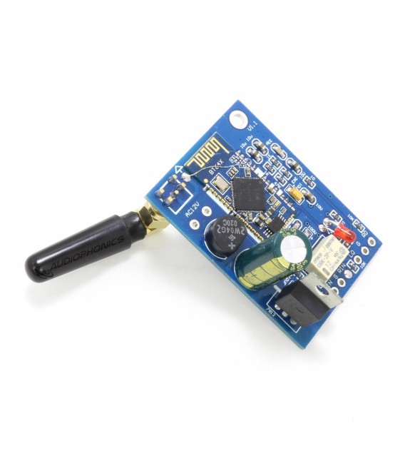

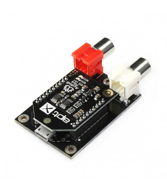

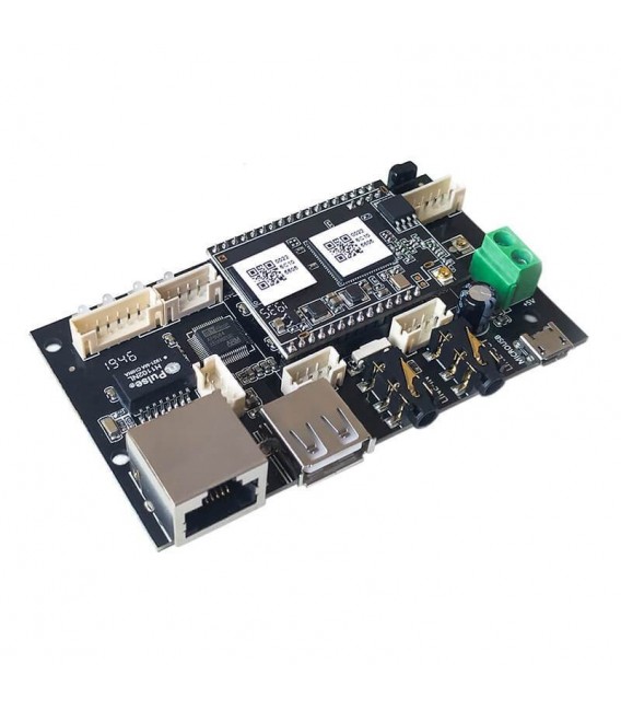

No qualcosa di meno impegnativo ma più adatto ad un uso on field e ci sono varie soluzioni possibili. Solo Bluetooth o bluetooth e wifi assieme con connettore di rete RJ45 e funzione DLNA incorporata:
L'ultimo sembra interessante. Solo che non ho capito se ha uscita coassiale o ottica. Inoltre dovrei lavorare con i software, giusto? 4 stream se non sbaglio è la stessa che si usa per gli Arylic.
