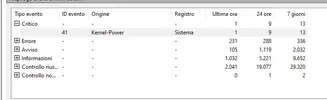

Inoltre ho controllato ancora nel registro eventi... ho trovato questo errore critico. (immagine 3)
Credo sia questo dati gli errori nell'ultima ora e quelli nelle ultime 24

Controlla che i connettori di alimentazione 8 pin della vga siano ben incastrati, prova anche con un altro cavo video, magari quello che hai adesso è difettoso e perde seganle video ..
Inoltre dimmi anche se hai aggiornato Windows all'ultima versione disponibile tramite Windows Update.
allora domani cambio i cavi slivati e metto solo quelli dell'alimentatore, inoltre provo a mettere l'hdmi al posto del display-port che ho ora per il monitor principale. Ho aggiornato windows, il bios e il resto all'ultima vesione.
Hai gli sleeve? Probabile sia colpa loro allora..
Prova e tienimi aggiornato
