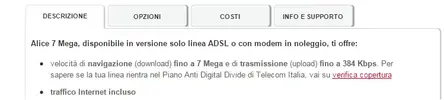

Per quanto riguarda l'upload, ritengo che ci sia un problema dalla centrale visto che se guardi l'immagine dove c'é scritta l'attenuazione e gli altri dati, l'upload sta a 470 Kb quindi significa che mi mandano quella banda e fine; non so però se l'abbonamento da 7 MB ha 1 MB in upload o 0.50.
AGGIORNAMENTO
Ho scoperto proprio oggi che avendo una 7 MB si hanno circa 400 Kb in upload...
