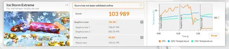

ok ecco lo screen di ieri.. pure cosi non avevo probblemi:
