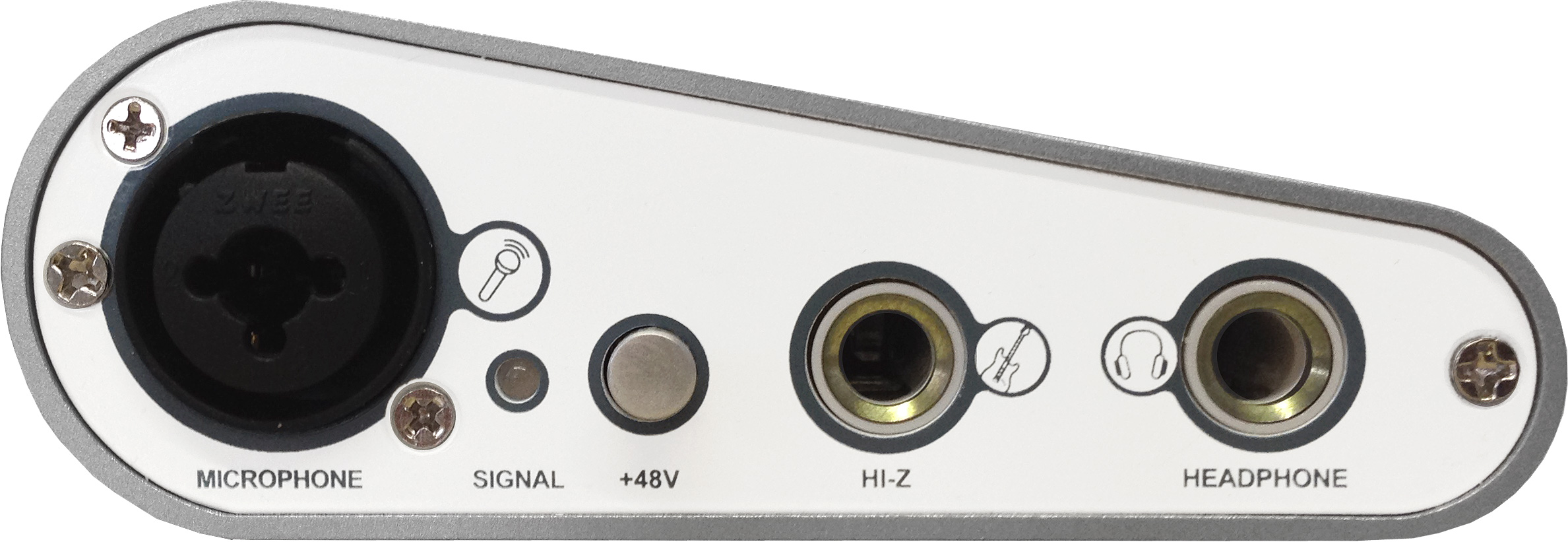

Per la qualità devi fare un po' di test, tenendo conto che un line-in qualsiasi comunque non centra una fava
con l'impedenza che ha effettivamente il jack in uscita da una chitarra, infatti le prese dedicate
sulle schede da registrazione si chiamano "Hi Z input"

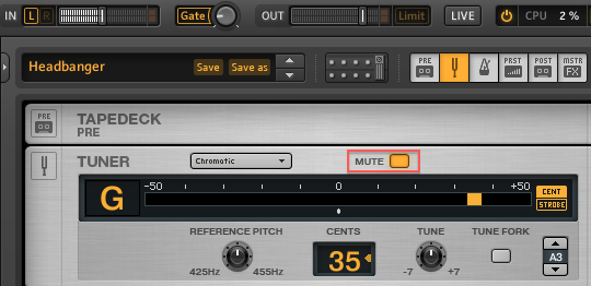

Questa è la scelta in guitar rig.
Gli Asus Asio si sentono bassi con fruscio di sottofondo e molto poco chiari.
Non so se possa essere d'aiuto il fatto che la chitarra che collego è elettrificata passiva.
controlla dove c'è scritto "in" nella parte alta, quello è il volune di entrata, alzalo fin a quand nn vedi un bel segnale
senza che si illumini il led rosso (troppo segnale)
quando non senti nulla come con gli asio invece devi ricotrollare il pannellino audio
alla sezione routing, magari in OUT le casse non sono selezionate.
