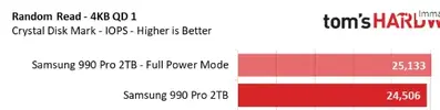

Se vuoi fare un analisi prestazionale - anche perché la qualità possiamo considerarla alta in entrambe gli ssd - occorre guardare ad esempio:
Velocità di lettura
seq
e 4K
quindi almeno prestazionalmente se la giocano alla pari, leggero vantaggio nella reattività di un eventuale OS sul Samsung.
Velocità di scrittura reale
pari.
Scrittura diretta e recupero cache
In scrittura diretta pura il SK Hynix è migliore, è sopra, sembra, di almeno 500MBps.
Riguardo la dimensione della cache, visto che si basano ormai su un sistema dinamico, come grandezza si equivalgono essendo considerevole:
Il Samsung 990 Pro da 2 TB scrive fino a 6,2 GBps per 39 secondi, suggerendo una dimensione della cache pSLC di circa 240 GB (modello 2TB).
Il Platinum P41 scrive fino a 6,6 GBps per quasi 50 secondi, suggerendo una dimensione totale della cache di circa 325 GB (la risposta iniziale indica una porzione statica leggermente più lenta a 5,35 GBps).
Velocità di lettura
seq
Visualizza allegato 474232
Visualizza allegato 474239
e 4K
Visualizza allegato 474237
Visualizza allegato 474240
Visualizza allegato 474241
pari.
Visualizza allegato 474243
Visualizza allegato 474242
