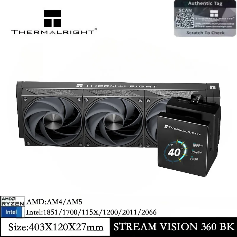

Ho appena trovato questo articolo su AliExpress:
224,83€ | Thermalright Stream Vision 360 Nero Acqua di Raffreddamento adiatore ventola visione bianca testa di raffreddamento ad aspirazione magnetica incorporata AM4 AM5 1851
Ciao , si qualcosina l'avevo vista ma sta marca , specialmente i frozen li vorrei evitare. Non dico che non siano buoni , ma con il 240 sto avendo brutte esperienze.
Se puoi aumentare il budget andrei su questo lo stream è un top di gamma della thermalright pompa revisionata e le nuove ventole...uno dei migliori della line-up della Tr
La pompa del Frozen è una delle peggiori della linea tr, infatti non lo consiglio mai.
Nel mio ho montato l'fw è uno spettacolo pompa inudibile settata a 80% "preferenze"
Lo stream come detto è un top hanno aggiunto le nuove ventole...chi lo ha acquistato non si è lamentato.
