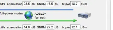

Raga sono due giorni che ho infostrada 8 mega. in inattività ho 30ms di ping, già un pò alti per le ull. mentre gioco online il ping schizza sui 500/800ms di ping rendendo instabile tutto. Gioco su xbox one e avevo infostrada 2 anni fa, sempre la 8 mega ma non mi era mai capitato. Possibile che mi hanno messo su centraline congestionate, magari non eth... tra 8 giorni dovrei avere la 15 mega con l'upgrade, ma se gli sbalzi di ping non dipendono dalla banda, e soprattutto mentre si gioca online. Con telecom scaricavo e giocavo allo stesso tempo. Ora gioco, tutto spento e laggo. Ma dov è il problema. Aiutatemi che l'assistenza fa pena e non mi rispondono su facebook.

Visualizza allegato 132357
prova a richiedere il profilo fast
cioè avete capito, sono in fastpath, ho 35 ms di ping con tutto spento ma quando gioco o apro pagine su google il ping schizza a 500ms o peggio a 2000ms. depressione cronica proprio.
La linea sembra ok, ha un potenziale di 12 mega. Apri cmd, fai il tracert di google "tracert google.it" e poi dai il comando "ping -t" al primo indirizzo che pinga piú basso per vedere se é stabile. Tutto questo fallo ovviamente con tutto spento tranne il pc con cui fai la prova!
