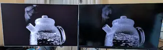

Nonostante il mini LED dovrebbe garantire una maggiore luminosità, nella scena di sopra non accade, Questo avviene a causa del dimming e della grande presenza di zone nere alternate a quelle chiare brillanti.
Il pannello Mini led però si deve dire che ha una resa eccellente ma l'OLED restituisce un immagine migliore
