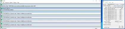

Qui sotto vi inserisco lo screeshot con temperature e carico utilizzo CPU dopo 30 minuti di utilizzo di Prime95 , la temperatura sembra non salire sopra gli 85 gradi.
Si ma la vedi la frequenza operativa a 85°? 3,85ghz mentre lavori e 3,7ghz durante prime95. Un bel declock rispetto a quello che potrebbe fare questa cpu in condizioni ottimali, cioè una temp bassa.
