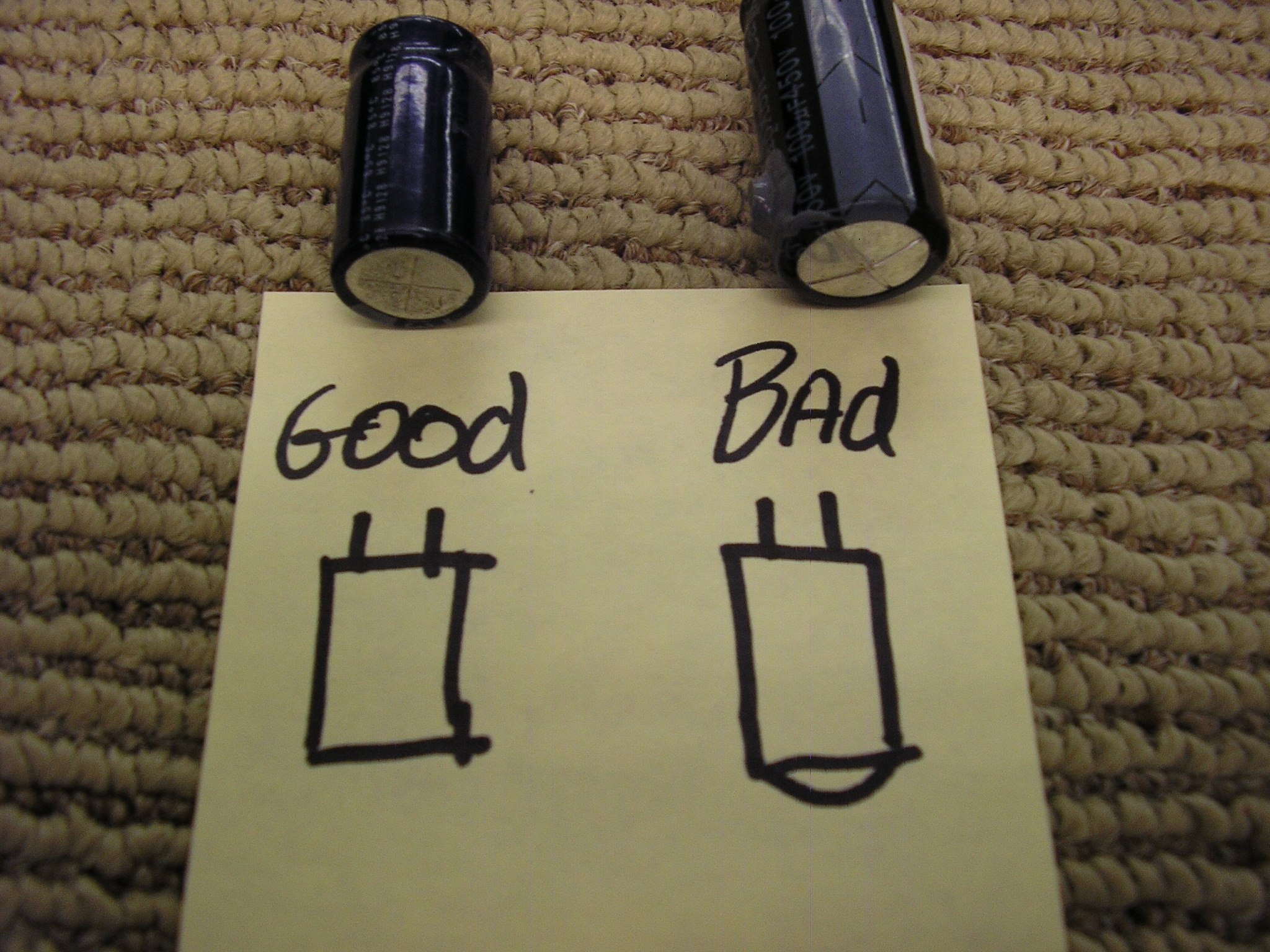

In realtà non è cosi, i condensatori, in particolare quelli elettrolitici che sono posti in parallelo alle sezioni di alimentazione, quando hanno problemi prima esplodevano ed erano pericolosi, oggi hanno un sistema posto nella parte superiore che gli permette di sfiatare.
