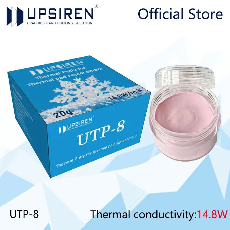

Casomai volessi sostituire la pasta termica sulla GPU e CPU e utilizzarla anche su memorie e mosfet della scheda video puoi prendere la thermal putty UTP 8 di upsiren dallo store ufficiale:

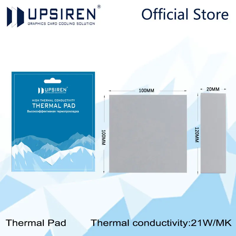

Ci sono anche il thermal pad di vari spessori ad alta conduttività:

Si in pratica diventa liquido quando riscaldato e ridiventa solido quando si raffredda senza sciogliersi riempiendo bene tutti gli interstizi. L'Upsiren che trovi su amazon è falso al contrario del solito e va acquistato solo dallo store ufficiale su Aliexpress
