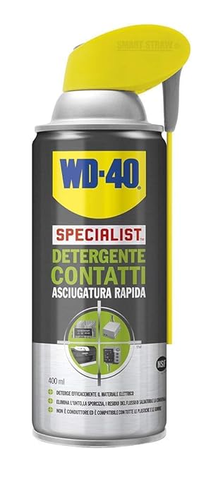

Meglio isopropilico 99.9%, si WD40 con cautela va bene esiste anche per contatti elettronici
ottimo il WD40 per contatti elettrici (non manca mai nel mio kit), ma non userei il normale WD40 in quanto non sono certo della conducibilità elettrica
