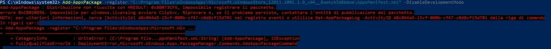

Grazie, mi da questo errore

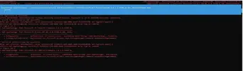

Richiama il "power shell" e eseguilo come amministratore, e inserisci questa riga di comando: Get-AppXPackage -AllUsers | Foreach {Add-AppxPackage -DisableDevelopmentMode -Register "$($_.InstallLocation)\AppXManifest.xml"}Grazie, mi da questo errore
C'è sempre questo problemaRichiama il "power shell" e eseguilo come amministratore, e inserisci questa riga di comando: Get-AppXPackage -AllUsers | Foreach {Add-AppxPackage -DisableDevelopmentMode -Register "$($_.InstallLocation)\AppXManifest.xml"}
Grazie, sempre questo problema.scarica da qui il file zip, estrai la cartella sul desktop, apri la cartella esegui come amministratore il comando:
Add-Store.cmd
potresti provare disinstallando il pacchetto Net Framework pare che non vada a buon fine perché hai installato già una versione successiva a quella che il pacchetto tenta di installare.Grazie, sempre questo problema.
come faccio a disinstallare i pacchetti presenti?potresti provare disinstallando il pacchetto Net Framework pare che non vada a buon fine perché hai installato già una versione successiva a quella che il pacchetto tenta di installare.
