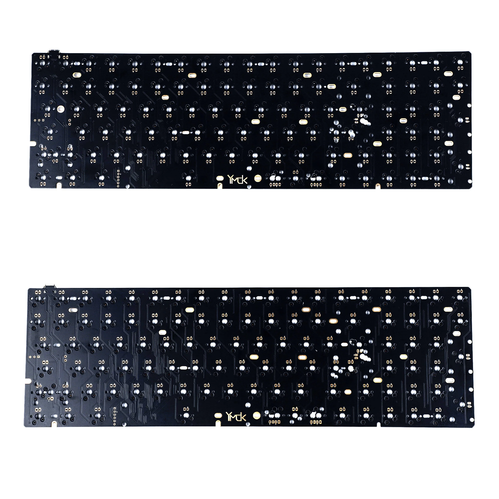

Questo è l'immagine del PCB della logitech g613 semmai vi servisse per vedere se posso già solo cambiare switch e keycaps.

Le 100% nelle custom sono deprecate, come andare contromano in autostrada. Ho visto solo delle 96, tipo questa:

Nessuna delle due. Se sono ISO hanno un tasto in più (oltre all'Enter in posizione intermedia tra terza e quarta riga), quindi i tasti sono 88 (non 87).
