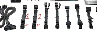

1) Alimentazione scheda video : ha due connettori, un 8 pin e un 6 pin.
Dall'alimentatore posso collegare 1 cavo all'uscita denominata CPU/PCI-E che come terminali ha due gruppi da 6+2 pin. Collego un 6+2 e un 6 lasciando scollegati i 2 pin che avanzano?
In alternativa insieme alla scheda video ci sono due adattatori che dalla scheda si tramutano in connettori in linea diciamo, non so se i chiamano così, con alcuni piedini si e altri no.
Dalla'alimentatore posso collegare dei cavi che finiscono con quel connettore, ma uno vale l'altro o sono specifici?
La scheda è una 2060 super
2) Alimentazione mobo: collego la strip da 24pin a lato e fin lì ok, poi a lato della scheda madre (x570-pro prime asus) ho un altro gruppo da 4 pin + 8pin (ATX power connectors), però non so con che cavo devo collegarli, apparentemente non ne ho uno con questa configurazione di pin...
i primi dubbi sono questi, ne ho molti altri, ho provato a guardare dei video o leggere delle guide, ma vuoi perchè ci sono mille configurazioni differenti, vuoi perchè non è il mio pane e soprattutto perchè non vorrei bruciare roba che costa un botto... non ne sono ancora uscito...

si, in verità ne ha anche di più, ma mi manca il cavo a 4 pin da inserire nella mobo ...
Ma l'otto pin che hai con scritto cpu non si divide a metà in 4 e 4 ?
si @Avets ma se vai a vedere la foto che ho postato la mobo ha due connettori, un 8 pin ( a cui ho collegato il 4+4) e un altro 4 pin a cui non ho collegato nulla perchè non ho un altro cavo con un blocco a 4 pin...
Le alternative sono le seguenti:
Stacco il cavo 6+2 doppio con cui alimento la scheda video, ne uso metà (6+2) per la mobo e uso il 4+4 usando solo 4 pin per l'altro connettore.
La scheda video a questo punto dovrei collegarla con i suoi cavi adattatori che si collegano da lei a dei molex, collegherei i cavi relativi al PSU e collego tutto molex
Si invece, almeno guardando dalle foto su amazon dovresti avere due cavi con scritto cpu formati da due blocchi 4+4 pin, non uno solo.
eh no purtroppo ne ho solo uno, ho guardato anche nei cavi avanzati dall'altro PC ma quello non lo ho.
Se lo prendo devo controllare qualcosa o uno vale l'altro?

Sembra impossibile, se hai preso questo:
PSU Focus 550
nella foto ce ne sono due. Se ne manca uno segnalalo ad amazon che almeno ti rimborsano. Anche solo per principio.
Comunque si, uno vale l'altro più o meno, però difficile trovarlo singolo, di solito li vendono come "set" e non constano neanche poco.
Inoltre occhio che spesso si trovano le prolunghe, che però sono diverse dai cavi che partono direttamente dal psu.
