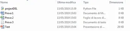

Ciao a tutti,
Lavorando al pc mi ritrovo talvolta a dover rinominare in massa una serie di file, tutte nello stesso modo.
Mi spiego meglio con un esempio.
Ho una directory con all'interno una serie di file che si chiamano: "Prova 1" "Prova 2" "Prova 3" ecc... per questione di organizzazione e comodità mi ritrovo a rinominare ogni file togliendo la parola "Prova" e lasciando solo il numero di riferimento come nome, quindi mi ritroverò con file chiamati "1", "2", "3"...
Avendo conoscenze poco più sopra la base di Python (e continuando a studiarlo per imparare nuove cose) mi sono messo in testa di voler crearmi un piccolo programmino che rimuova al mio posto la parola "Prova" (o qualunque essa sia, in quanto sarò io stesso a dire al programma quale parola rimuovere dal nome di tutti i file).
Da un punto di vista strutturale ho in mente più o meno come impostare il codice, solo che ovviamente mi mancano alcune nozioni e conoscenze per poter fare quello che voglio.

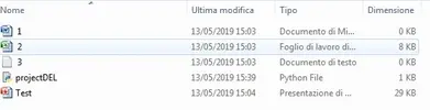

Ti ringrazio! Questo il codice aggiornato, testato e funziona! :ok:
Python:
import os
x = input("Inserire parola da rimuovere: ")
lis = os.listdir(".")
for item in lis:
    if x in item:
        new = item.replace(x,"")
        try:
            os.rename(item, new)
        except:
            print("Errore: impossibile rinominare il file {}".format(item))

Solo un'ultima osservazione:
quando rinomini da "Prova 1" a "1" oltre alla parola Prova c'è anche uno spazio.
Non so come mai ma non inserendo un'istruzione anche per lo spazio il codice funziona anche per quello. Infatti eseguendo il programma "Prova 1" diventa "1" e non " 1". Sapresti dirmi come mai? Forse perchè il SO non consente file che siano rinominati con uno spazio iniziale e lo rimuove in autonomia. Ma non so, sono supposizioni le mie :asd:
Credo che dipenda da Windows che in maniera autonoma elimina lo spazio iniziale. Ma un programmatore non dovrebbe lasciare le cose al caso :)
