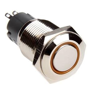

Ciao a tutti, mi trovo nella stessa situazione. Ho acquistato il seguente pulsante per accendere il PC, che non ho ANCORA MONTATO per paura di combinare guai:
ma il problema è che mi è arrivato che rimane premuto (cioè che rimane premuto e dovrei premerlo una seconda volta per riportarlo nella posizione di riposo...di conseguenza rimanendo premuto, rimane anche il circuito chiuso fin quando non lo premerei nuovamente)
Io invece avrei voluto il "classico" pulsante da PC che una volta premuto, ritorna da solo tramite molla alla posizione di partenza
Quindi perdonate l'ignoranza, ma non l'ho ancora montato/collegato per la paura di combinare guai alla scheda madre
Qualcuno perfavore può rassicurarmi (cioè che posso comunque usarlo anche che rimane premuto) oppure è meglio lasciar perdere questo pulsante???
(ora il problema è che non so se gli schemi sopraindicati siano corretti, come da voi già discusso in precedenza, i PIN però corrispondono con la stessa dicitura NC1 NO1 C1 . Mi è sembrato di intuire che qua dentro, qualcuno a risolto collegando entrambi i pin o non so cosa, per farlo funzionare ugualmente...in attesa di trovare lo stesso identico, dato che ho già fatto i buchi da 16mm) :(

Se quello che ti è arrivato resta premuto vuol dire che non è un pulsante ma un interruttore, e non va bene. Se rimane premuto il PC non si avvia ma si resetta di continuo. Ci vuole un pulsante per fare quello che serve a te.

Da quello che ho capito hai preso questo pulsante se non sbaglio: DimasTech Pulsante 16mm - Silverline - arancione, DimasTech, PD011,****.it - Extreme modding,
mentre io ho preso quest' altro pulsante: DimasTech Pulsante 16mm - Blackline - bianco, DimasTech, PD033,****.it - Extreme modding
ora non saprei dirti se il tuo cambia dal mio però le descrizioni sono identiche, se mi dici che premendo il pulsante rimane abbassato e poi premendo di nuovo risale allora non va bene, però se premi e ritorna nella posizione iniziale allora va bene (se è così ti spiego con calma i collegamenti che ho già provato e testato)

@ToldoXD peccato, ci avevo sperato...dovrò acquistarne un altro.
Mi dici il tuo quanti PIN ha dietro? (2 sono quelli per i led +e-) quanti altri ne hai? Magari se trovi anche qualche immagine su internet ancora meglio (prima di fare l'ordine vorrei provare a chiedere in un negozio di elettronica in città), grazie mille :)
