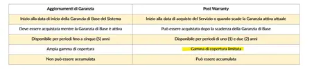

  1. Riparazione Fai da te: Ho controllato sul sito di supporto Lenovo e i connettori di ricambio costano circa 40€ l'uno. Il problema è che non ho la certezza assoluta che la colpa sia loro e rischierei di spendere soldi inutilmente. Non ho ancora provato ad aprirlo nonostante un po' di esperienza coi laptop ce l'abbia per la questione della garanzia.
  2. Assistenza Ufficiale Lenovo: Ho visto che Lenovo offre un "Supporto Depot Post-Garanzia" a pagamento. Il costo, però, è superiore ai 60€ e non so esattamente cosa copra e se possa applicarlo avendo già un difetto noto.
Cosa mi consigliereste di fare? C'è qualche altra prova che potrei tentare? Qualcuno ha per caso esperienza con l'assistenza a pagamento di Lenovo o ha mai avuto un guasto simile con tasti specifici che smettono di funzionare?

eh esattamente quello che mi preoccupa di più ma non so dove trovare altre informazioni, da quello che ho capito si attiva dopo 30 giorni per impedire che uno la attivi quando ha già un problema quindi non posso nemmeno contattarli e chiedergli se copre quel tipo di problema. In più quella da 62 euro non dovrebbe includere nemmeno la manodopera... tutto per due cavetti che costeranno 2 euro
