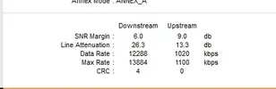

Ciao, scusate se mi intrometto nella discussione. Mi son trovato anche io ad attivare il contratto 20 Mega Light con Tiscali pochi giorni fa e anche a me la connessione non supera gli 8-9Mbps.
I valori della mia linea sono i seguenti:
Gli speedtest migliori che ho effettuato sono questi:
A quanto pare sembra che mi abbiano attivato un profilo 10Mega perché andando un po' a smanettare nell'area MyTiscali ho questo messaggio.
Ho contattato l'assistenza tecnica, staremo a vedere!
Con 36db di attenuazione impossibile che ti diano la 20mega al massimo abbassando l snr con il comando telnet potresti arrivare a 12mega , forse è per quello che ti hanno messo il contratto a 10mega perché è quello che rispecchia di più la tua corretta situazione , semmai quello che è anomalo è il ping che per essere in ULL di Tiscali è veramente alto
Prova a fare un test su test.ngi.it

Grazie Andrea. Io mi accontenterei anche di una 12mega. Sapresti dirmi la procedura per abbassare l'snr con telnet? Il mio router è un tp-link td8960n v4
prova cosi
Hardware Upgrade Forum - View Single Post - [Thread Ufficiale] TP-Link TD-W8960N v1.0/1.6/v3.0 300Mbps WiFi N ADSL2+ Modem Router
apri il prompt del dos e digiti telnet e l indirizzo ip del router , poi gli dai user e password
quando ti apre la schermata di telnet digiti : adsl configure --snr 10

Ciao, ma c'è un modo per arrivare ai 12 mega? Ti spiego, fino a ieri facevo 9.44Mb in download, dopodiché ho segnalato all'assistenza tecnica e sono sugli 8Mega. Come potrei tornare indietro?
