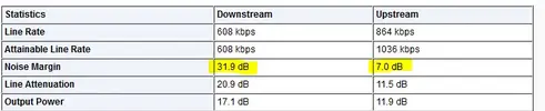

Ho infostrada 20 mega ma realmente ho una connessione che dire pessima e fargli un complimento ho dei valori
che quando vanno bene viaggio (per dire) a 650kbps download e 900Kbps upload e non mi sono sbagliato o più upload che download(guardare immagine) 2680287121.webp

Per finire vi posto i valori del modem che tutto sommato sembrano buoni anche se comunque vedo che ci sono errori come in Super Frame Errors-HEC Errors-RS Uncorrectable Errors di cui non sono riuscito a capirne l'origine.
-Mi potete dare qualche parere o cosiglio in merito?
-Puo dipendere dal modem una situazione del genere?
-Riuscite a dirmi da cosa possono dipendere gli errori del modem?

rumorosità troppo elevata in downlod 31.9 invatti l'upload ok 7.0 la linea fisica ha dei problemi non tiene i 20 mega chiama il provider probabilmente o troppo lontani dalla centrale o cavi esterni troppo vecchi infatti ti hanno attenuato 20.9 dB ma non funziona la tua linea è da 7 mega dopo non dovresti avere problemi
cambiare provider non serve
Lavoro alla CISCO chiara linea vecchia con cavi usurati

State tutti scherzando vero? Non voglio fare il presuntuoso ma voi non lo state per niente aiutando. Con quella attenuazione è a 1,5 km dalla centrale circa,e non 3.Hai cadute di portante? se non ne hai chiama infostrada e fai sapere che se non ti levano quell'assurdo snr a 30 e passa in download cambi provider. Se lo avessi almeno a 12 secondo me andresti 7-8 mega in più,e intanto è già qualcosa. Quel snr non è un caso,i profili sono tutti rate adaptive e a lui è stato imposto un target assurdo di 32 che gli fa agganciare quella portante,ergo fattelo mettere a 12 poi se hai ancora problemi riparliamo di problema di cavi,ecc

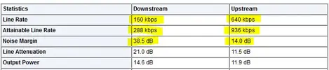

Ho chiamato diverse volte infostrada per farmi abbassare SNR e di conseguenza ho abbassato fino a 12Mega la connessione solo che la situazione
invece di migliorare è peggiorata.posto le immagini
Questa mattina quando ho acceso il pc mi stava quasi venendo un'infarto gurda immagine Cattura.webp
Mi son detto ***** è andato tutto a posto e invece dopo mezz'ora è caduta la connessione e sono tornato
alla vecchia realtà
Alla luce di quello che mi succede mi sta venendo il dubbio
-Nelle ultime due immagini noto il cambiamento della LINE MODE ADSL2+A e ADSL A che vuol dire?
-Secondo voi in questa faccenda non è che il modem sta partendo e mi fà da collo di bottiglia?
-Un'altra cosa che vi chiedo,se telecom nella mia zona fornisce massimio la 10Mega come puo infostrada farmi andare più veloce?
(secondo loro dovrei girare min a 14Mega)
Vi ringrazio anticipatamente per le ev risposte
