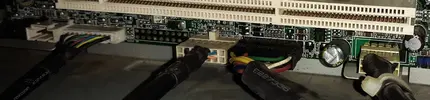

Forse devo spostare/reinserire/pulire/cambiare qualche cavo all'interno del case? Il problema di questo punto è che rifacendomi alla mappa della MOBO data dal manuale di riferimento e facendo una comparazione con quanto installato (vedi foto in basso) noto che la connessione al “Front Audio (integrated speaker)” è collegata, ma questa è affiancata da altre porte che non corrispondono esattamente alle figure riportato sul manuale, il che mi pare strano e forse non capisco bene io.
Dettaglio collegamenti audio speaker interno-power button.jpgDettaglio collegamenti audio speaker interno-power button2.jpgComponenti della scheda madre HP 0A1Ch versione E.jpg
