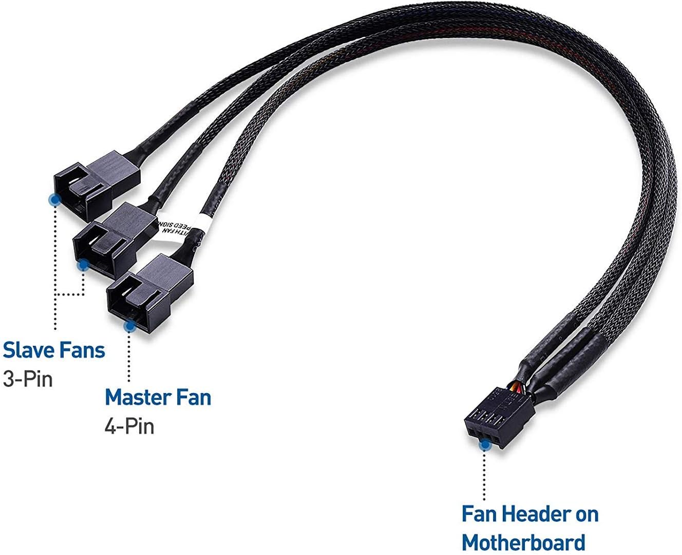

nelle ventole a 4 pin PWM solo una deve avere il quarto pin PWM collegato ovvero deve essere master le altre devono essere collegate a 3 pin
Cable Matters Pacco da 2 Cavo di Ventola Splitter 4 Pin 1 a 3 PWM – 12 Pollici: Amazon.it: Elettronica
Grazie. Ho comprato uno sdoppiatore con 4 connettori a 4 pin. Posso provare a piegarne uno. Per caso sai come individuarlo? Grazie comunque
Di solito e uno degli esterni vero?
Basta che ne lasci uno dei PWM, gli altri li togli
ha collegato due ventole a un moltiplicatore a 4 uscite.
Di queste 4 solo una ha 4 pin mentre le altre tre ne hanno solo tre.
Se non ha collegato la sola uscita a 4 pin il segnale PWM non arriva alla motherboard che quindi manda al massimo le ventole.
Il moltiplicatore e uno di quelli con il nastro doppio per incollarlo al case non posso mandare una foto ora ma ha il conettore alla scheda madre 4 pin. E poi 4 connettori a 4 pin per ventole case e uno a 4 pin per cpu almeno cosi c'e' scritto sopra. Comunque grazie ora prova a tagliare il pin dal connettore 4 cioe l'ultimo e vedo se riesco a far riconoscere le ventole al sistema. Thanks guys

Lo sdoppiatore che ho usato e' stato comprato da amazon, il mio ha un CPU e 4 FAN.
Nella foto c'e' un 3 fan 1 cpu
