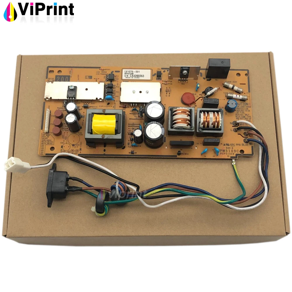

Potrebbero essere i condensatori della parte alimentatrice. Volendo, si trova la scheda di ricambio
Il problema è che non riesco a togliere l'alimentatore perché sembra abbia le molle
