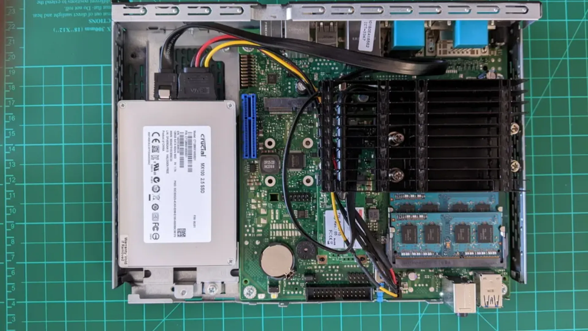

Penso di no, e' pensato per moduli WiFi, ma visto che hai un gia' un mSATA prova a fare una chiavetta con una live di Linux poi sposti mSATA su quello slot e parti dalla chiavetta live di Linux. se mSATA ti viene riconosciuto va da se che vuol dire che funziona. Perche' non ci metti un SSD SATA da 2.5? le connessioni SATA sono sotto il dissipatore, avrai bisogno di questo cavo per alimentare SSD ga 2.5" https://www.ebay.it/itm/364095494143?hash=item54c5c857ff:g:8YoAAOSwnWthxYvT&amdata=enc:AQAHAAABEJ0BZBdeASXNfpHSZu+iwxdnjYOPLbcLNIkFkMHKO94WMMw7cU090HK3ZE5+xOZQoZE12S0woPEb86n5B20NPVKG+tp+yArIh1WCHjGSJUHkhtldcKfXJncfsK/wog46D8C7KPNxC4Fu+mtfjtv2k3fWqOeQIIpPcx8O2kZMQXiB3guQ310B5u8jMSVVJcttPvB+uWloJp1d+VJb/cuBKWwZtT8U0UU6bT6HKP4STA51yzbl02ywrkPzivjH3e7Y5gN5zJr0Pt0OTobrbewboKjmNhf8Ix6xMqxpSJdJt+Z+qDcdSS1usuRMVg7ZeQXWb4XfrbmIeriVZ+6KqfTSOKRx8F03uymuUbaaPDg/OKkS|tkp:BFBMnMyqxK5h il tipo "B" per FDD oltre ovviamente al cavo SATA (dati)

Ciao, avevo valutato anche io l'opzione SSD 2.5 " sata interno..
Ho comprato questo cavo ma poi non sono riuscito ad inserirlo..
come mai non ci sei riuscito? devi staccare l'alimentasione al floppy disk (se cel' hai) e mettere quella. dovrebbe essere la presa vicino al pulsante di accensione. Controlla proma che il pin che va al cavo rosso abbia 5 Volt (con uno dei neri centrali) e quello giallo 12 volt (sempre con un nero)

ecco la foto...Inserisco correttamente?non va giù fino in fondo...
Visualizza allegato 449532
accertati dei voltaggi prima di accendere, se vanno bene cioe' rosso 5 Volt e giallo 12 Volt allora modifica la presa o lo spinotto in modo che scenda.
Ti ho trovato anche un video per prendere la corrente da altre parti della scheda
Se pero' prendi l'alimentazione dalla presa USB (come nel filmato) ti consiglio di prenderla da entrambi i PIN 5 Volt (uno sopra all'altro) cioe' li unisci insieme per aver piu' corrente. Ti consiglio pero' il connettore PWR

Lo slot sulla Mobo è quello giusto?
Lo spinotto più giù di cosi non va..siamo sicuri che quello che ho comprato va bene?
